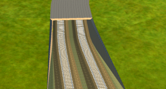

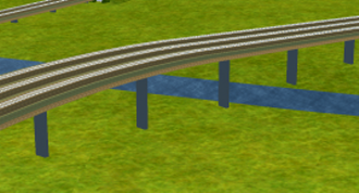

1 つの橋梁やトンネルを共有する必要のある線路が複数ある場合、これらを結合すると、線路を個別にではなく、1 つのユニットとして扱うことができます。線路の 1 つを編集用の引出線として指定します。線路を追加するには、「鉄道を追加または修正するには」を参照してください。
| 1 つのトンネルを共有する 2 つの線路から成る鉄道ユニット | 1 つの橋梁構造物を共有する 3 つの線路から成る鉄道ユニット |
