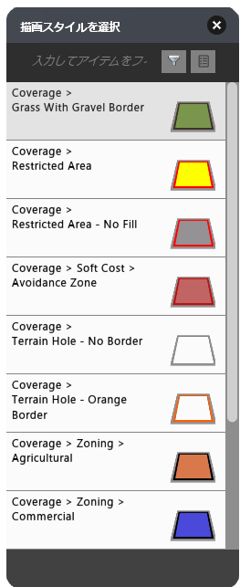

モデルにフィーチャを追加するには、スケッチ ツールまたは設計描画ツールを使用します。表示される[描画スタイルを選択]カタログから描画スタイルを選択するよう求めるプロンプトが表示されます。
をクリックして、描画するフィーチャのタイプを選択します。
[カバレッジをスケッチ]ツールをクリックしてカバレッジ エリアを描画するときに表示される[描画スタイルを選択]カタログを示しています。 [描画スタイルを選択]カタログに表示されるものとは異なるスタイルを使用する場合は、スタイル パレットを使用して任意のフィーチャ タイプの新規スタイルを作成、編集できます。詳しくは、「概要 - スタイルを編集する」を参照してください。
描画スタイルを選択したら、モデルまたは提案でスケッチを開始できます。モデル内で必要な場所を左クリックし、選択したスタイルを使用するフィーチャのスケッチを開始します。現在のセッション中に行った提案またはモデルでのほとんどの変更は取り消すことができます。元に戻すには、[Ctrl]+[Z]を押します。
