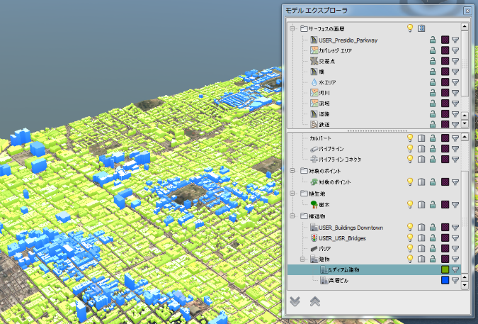

たとえば、異なる屋根高さの建物を視覚的に比較したり、高さごとにサブセットを作成し、それぞれに異なる高さのカラーを割り当てます。次に、種々のサブセットのハイライト表示をオン/オフして、数、位置などを比較します。
1 つのフィーチャ クラスは複数のサブセットを持つことができます。
高さの異なる建物を示している、異なる色でハイライト表示された 2 つのサブセット
