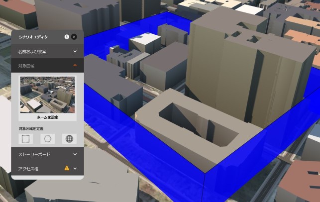

シナリオは、多くの場合より大きなモデルの一部を重視します。シナリオの対象区域を定義して、パフォーマンスを改善し、注力度を強めます。
- モデルを開きます。
をクリックして、[シナリオ ブラウザ]を開きます。
- 新しいシナリオを作成するために[シナリオ エディタ]を開くには、
をクリックします。
- シナリオ エディタ アセット カードで、[対象区域]をクリックします。
- 境界ボックスの選択タイプから、[長方形]、[ポリゴン]、[モデル全体]のいずれかを選択します。
特に大きなモデルでは、[モデル全体]は注意して使用してください。
- 対象区域を描画します。ダブルクリックして終了します。
描画をキャンセルするには、[Esc]を 2 回押します。
ホーム位置を設定
閲覧者は、シナリオのナビゲーション後、いつでもホーム位置に戻ることができます。
- [ホームを設定]をクリックします。
- 任意の位置にズームおよび画面移動し、[Enter]を押します。
キャンセルするには、[Esc]を押します。
