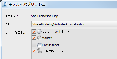

モデルをパブリッシュまたは同期するときにリソースとして[シナリオと Web ビュー]を選択することにより、モデルを最初にクラウドにパブリッシュするときや、以降の同期時にシナリオを含めることができます。この機能を使用すると使用可能なシナリオを修正できますが、修正版は準備が完了してからのみ使用可能にできます。
