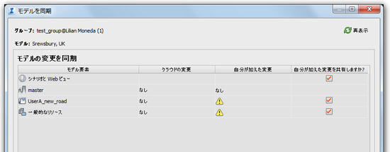

シナリオを同期対象に含めるには、[モデルを同期]パネルで[シナリオと Web ビュー]の[自分が加えた変更を共有しますか?]にチェックを付けます。「モデルを同期するには」を参照してください。

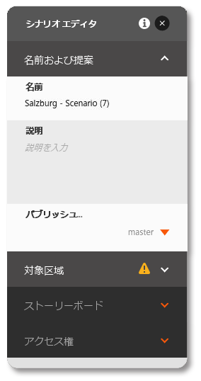

[シナリオ エディタ]を開くには:
  1. モデルを開き、マスターで作業するか、ビューを提案に切り替えます。シナリオ定義で、ターゲットの提案またはモデルの対象区域を設定する必要があります。
  2. をクリックして、[シナリオ ブラウザ]を開きます。
  3. 新しいシナリオを作成するために[シナリオ エディタ]を開くには、 をクリックします。
    既存のシナリオをエディタで開くには、それをダブルクリックします。
シナリオを定義するには:
[シナリオ エディタ]のセクション内をクリックすると、それが展開されます。
  1. 必須の値 2 つとオプションの値を指定して、定義を完了します。
  2. をクリックして、モデルを同期します。
InfraWorks 360 でモデルの再生成が開始され、シナリオがモデルにアタッチされます。[シナリオ ブラウザ]に、シナリオ生成のステータスが表示されます。
