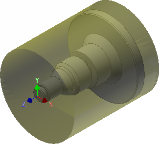

  2. [ワーク座標系(WCS)]グループで、[原点]ドロップダウン メニューから[ストック フロント]を選択します。
[ストック]タブ
  1. [操作]ダイアログ ボックスの上部にある[ストック]タブをクリックします。
  2. [モード]ドロップダウン メニューから[固定サイズ円筒]を選択します。
  3. [直径]を 105 mm に変更します。
  4. [長さ]を 120 mm に変更します。
  5. [モデル位置]ドロップダウン メニューから[フロントからオフセット]を選択します。
  6. [オフセット]を 2 mm に変更します。
  7. [切り上げ]を 0.1 mm に変更します。
  8. [セットアップ]を終了して[操作]ダイアログを閉じるには、 ボタンをクリックするか、グラフィックス ウィンドウで右クリックしてマーキング メニューから[OK]を選択します。
