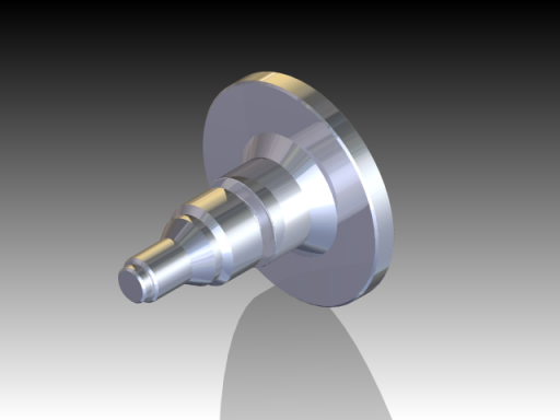

このチュートリアルでは、次の手順を使用して上記のスタブ車軸パーツを加工する方法について学習します。
- 旋盤セットアップを作成する
- 円柱ストックをフェイシングする
- 旋盤輪郭を加工する
- プロファイル溝を加工する
- おねじのねじ山をカットする
- パーツを切削する
