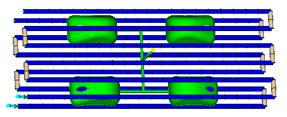

このタスクでは、冷却回路ウィザードを使用して、単純な冷却管を作成します。
  1. ([形状]タブ > [作成]パネル > [冷却回路])をクリックします。

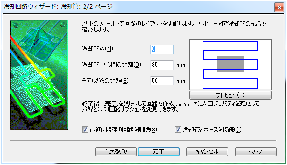

  2. 冷却管の直径に「10 mm」を選択します。
  3. モデルの上下の面からの距離に「25 mm」を入力します。
  4. 整列方向として[X]を選択し、[次へ]をクリックします。
  5. 冷却管数に「6」を入力します。
  6. 冷却管中心間の距離に「35 mm」を入力します。
  7. モデルからの距離に「100 mm」を入力します。
  8. [冷却管とホースを接続]をクリックします。
  9. [プレビュー]をクリックして、レイアウトを表示します。
  10. [完了]をクリックします。
