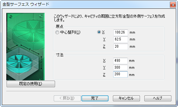

金型境界の作成
このタスクでは、金型サーフェス ウィザードを使用して、金型境界を作成します。
  1. ([形状]タブ > [作成]パネル > [金型サーフェス])をクリックします。
  2. [原点]に対して、次のように入力します。
    • [X] = 100.26 mm
    • [Y] = 62.5 mm
    • [Z] = 20 mm
  3. [寸法]に対して、次のように入力します。
    • [X] = 490 mm
    • [Y] = 300 mm
    • [Z] = 200 mm
