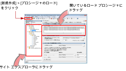

Autodesk Infrastructure Studio では、図のとおり 3 つの方法でソース ファイルをロードできます。
