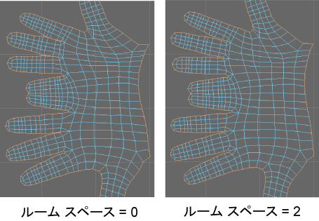

次の例は、手の指を示します。ルーム スペース(Room space)を 0 に設定した場合、その指のいくつかはFオーバーラップします。ルーム スペース(Room space)を 2 に設定した場合、指の間のスペースは増えます。
注: ルーム スペース(Room space)オプションのエフェクトを表示するには、境界の自己交差を回避(Prevent self border intersection)をオンにする必要があります。
