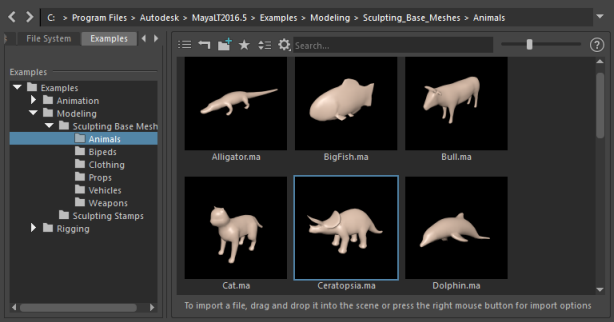

新しいコンテンツ ブラウザにはさまざまなデータが集約されており、Maya LT のシーンを構築するのに必要なサンプル、シーン、その他のコンテンツを 1 箇所で見つけることができます。これはサンプル バイザー(Samples Visor)にかわる機能です。Maya LT プロジェクト、ローカル ディレクトリおよびネットワーク ディレクトリ、サンプル ライブラリのファイルに移動し、ビュー パネルにそれらをドラッグ アンド ドロップできます。
詳細については、「コンテンツ ブラウザからファイルを検索して読み込む」と「コンテンツ ブラウザをカスタマイズする」を参照してください。
以前はサンプル バイザー(Samples Visor)から使用できたコンテンツは、コンテンツ ブラウザ(Content Browser)の例(Examples)タブで使用できます。
コンテンツ ブラウザ(Content Browser)を開くには、を選択するか、パネルでを選択します。
