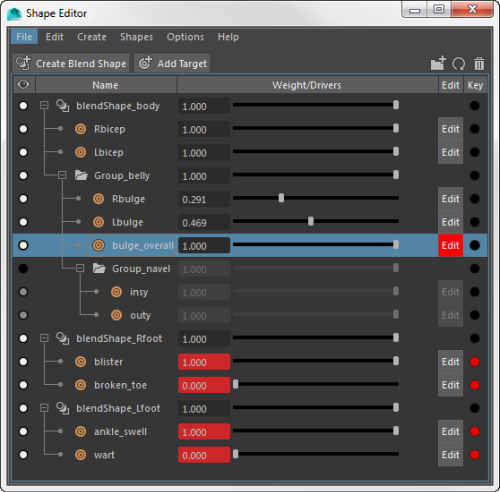

新しいシェイプ エディタ(Shape Editor)は、シェイプの作成、編集、および管理を行う場所として、ブレンド シェイプ エディタ(Blend Shape Editor)に置き換わるものです。新機能には、シェイプのソロ化、グループ化、ミラーリング、反転、複製、読み込みと書き出しが含まれます。
さらに詳細にコントロールするため、組み合わせターゲット シェイプを作成し、インビトウィーン ターゲット シェイプを追加し、プリスキニングまたはポストスキニング補正シェイプを作成できます。
この新しいシェイプ オーサリング ワークフローをサポートするための短いワークフロー ビデオがいくつかあります。
シェイプ エディタを開くには、スカルプト(Sculpting)シェルフから
をクリックするか、メイン メニュー バーからウィンドウ > アニメーション エディタ > シェイプ エディタ(Windows > Animation Editors > Shape Editor)を選択します。
