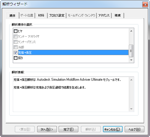

  2. [解析順序]として[充填]をオフにします。
  3. [解析順序]として[充填+保圧]をオンにし、[次へ]をクリックします。

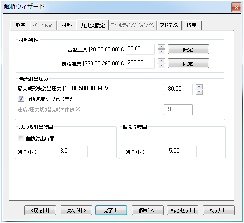

  4. [材料]が Styron EUR, Magnum 3416 SC であることを確認し、[次へ]をクリックします。
  5. [充填時間]を 3.5 秒に設定し、[次へ]をクリックします。

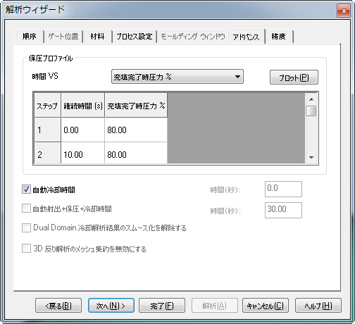

  6. [アドバンス]タブを選択し、[保圧プロファイル] を確認して、[自動冷却時間] が選択されていることを確認します。
  7. [解析]をクリックします。
