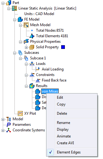

線形静解析およびプリストレス静解析の場合は、各結果セットに自動的にロードされる 4 つの異なるプロットがあります。

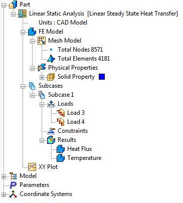

線形定常熱伝導解析の場合は、各結果セットに自動的にロードされる 2 つの異なるプロットがあります。

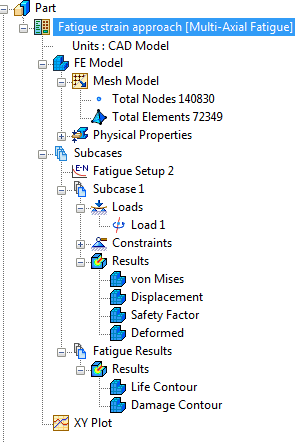

多軸疲労解析の場合は、各結果セットに自動的にロードされるサブケース 1 の結果疲労結果の異なるプロットがあります。

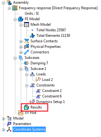

他の解析には、モデル ツリー内に [プロット テンプレート] で説明されている、単一の[結果]ノードがあります。

これらの各テンプレートは、[サブケース]/[結果]または[サブケース]/[結果]の下の[モード]/[増分]にドラッグおよびドロップすることができます。これら 4 つのテンプレートを使用でき、[プロット テンプレート]を右クリックして[新規作成]を選択し、さらに作成することもできます。

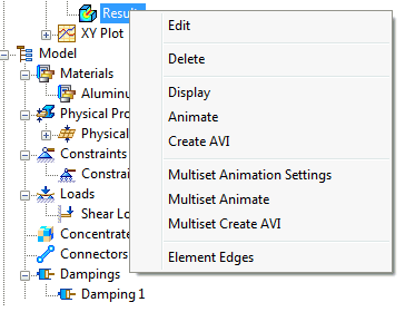

4 つの異なるプロットのいずれか、または[結果]の単一節点を右クリックします。次のオプションが使用できます。
複数セット結果のダイアログ ボックスには、下に示すように結果間に区切りが表示されます。

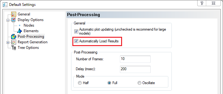

Nastran In-CAD では、In-CAD 環境に移行すると、以前に解析されたモデルの結果が自動的にロードされます。このオプションを有効にするには、下の図に示すように、[既定の設定]ダイアログ ボックスの[結果を自動にロード]ボックスをオンにします。次に、In-CAD 環境に移行すると、モデル ファイルがあるフォルダ内に使用可能な結果がロードされます。
