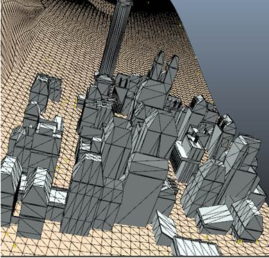

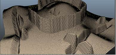

オプション: より良いパフォーマンスのために高さフィールド(heightfield)を使用する
NavData 生成システムに地形の各セクタを構成する個々の三角形を提供する代わりに、高さフィールド(heightfield)と三角形化されたメッシュを提供することができます。
高さフィールド(heightfield)は、単純な単層の地形の高度を表すために最適化された方法です。地形メッシュを構成するすべての三角形を含める代わりに、高さフィールド(heightfield)は単一の原点と、原点の周囲の規則的なグリッドでサンプリングした高度値のセットから構成されています。このデータは完全に三角形化されたメッシュよりもはるかにコンパクトで複雑性が低いため、衝突テストでのランタイム メモリの消費を抑え、パフォーマンスを大きく向上させることができます。
高さフィールド(heightfield) を使用することの欠点は、高さフィールド高さフィールド(heightfield)は通常、グリッド内のサンプルの間隙で発生する高さの局所的な変化に対する精度が低いことです。このため、高さフィールドから生成された NavMesh、および高さフィールドに対して行われた衝突テストの精度が低くなる可能性があります。この精度の不足を補うために、地形の小さな特徴に対する高い忠実性が必要となる場所で、地形のより複雑な領域に対する三角形化されたメッシュも提供することができます。
効率性と精度の最善のバランスを得るには、高さフィールド(heightfield)を野原などの広い開けた領域を表すために使用し、三角形化されたメッシュを市街地などの高い精度が必要となる領域を表すために使用します。例:
