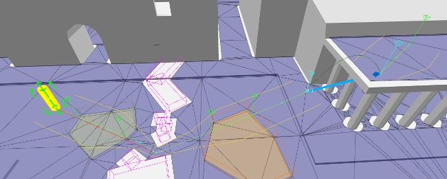

ステージ 2. LivePath を作成する
Bot が正常に Path を計算した場合、または独自の Path を挿入した場合、パス フォローイング システムが新しいパスを分析し、それを基に LivePath という新しい構造体を作成します。LivePath は動的な構造体であり、パスに関するコンテキスト情報を提供するいくつかの重要項目と、Bot のパス フォローイング プロセスの状態を保持しています。そしてこれにはパスに関する情報をいつでも調べることができる PathEvents のリストも含まれています。これらの PathEvents を使用して、進行方向にある様々な地形タイプのトランジション、スマート オブジェクト、または立ち入ることができない領域などを、パスに沿ってスキャンすることができます。
たとえば、下のイメージでは、LivePath 内のトランジション イベント(パスが異なる NavTag のエリアを横断するたび、および NavGraph エッジの開始点と終了点)をフラグでマークしています。

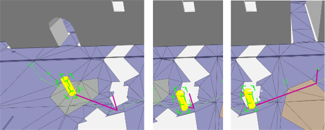

  • ShortcutTrajectory オブジェクトにより計算される、直線のショートカットに基づいた方法を使用することができます。ShortcutTrajectory は、可視状態でキャラクタの現在の位置の少し先(デフォルトでは最大 10 メートル先)にあるパス上のターゲット ポイントを選択し、そのターゲット ポイントに直線で向かう速度を生成します。ターゲット ポイントに近づくにつれて、パスに沿ってさらに進んだ、可視状態の新しい場所にターゲットを定期的に更新します。
    たとえば、下のイメージでは、Bot はコーナーに近づきつつ、LivePath に沿った最後の可視ポイントを目指し続けます。Bot がコーナーに十分に近づいて LivePath がさらに見えるようになると、Bot はターゲット ポイントをパスに沿って可能な限り遠くへ進めます。
    この方法により、キャラクタにはそのキャラクタの初期のパス内にある通過した急激なターンをスキップするための比較的単純で高パフォーマンスな方法が提供されます。ただし、この方法では新しいショートカットが使用できるようになったときにキャラクタが速度と向いている方向を突然変更することができるようになっています。
  • SplineTrajectory オブジェクトにより計算される、チャネルスプラインに基づいた方法を使用することができます。この方法は、チャネルに基づきます。チャネルとは、パスと同時に計算される初期パスの周囲のナビゲート可能な空間を表すものです。SplineTrajectory は近づいているチャネルの境界の設定を確認し、キャラクタの軌道をその境界内に維持するスプラインを計算します。
    たとえば、下のイメージでは、チャネルの境界がオレンジで表示されています。境界は障害物の間の狭いギャップに押し込められて接近しているのに注意してください。また、NavGraph を追従するパスのセグメントにチャネルが無いことにも注意してください。最初のチャネルは NavGraph エッジの開始地点で終了し、2 つ目のチャネルが屋根の上で開始されます。上記のショートカットの例と同様に、Bot はパスに沿って進みながら新しいスプライン(赤で表示)を定期的に計算します。
    この方法では、初期パスの周囲の使用可能な空間を多く使用する曲線的な軌道が生成される傾向がありますが、代償としてパス ファインディング フェーズ(チャネル データを生成するため)とパス フォローイング フェーズの両方で CPU 使用率が少し高くなります。
