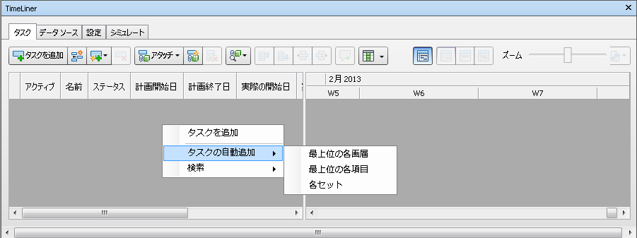

  2. それぞれのタスクに名前、開始日と終了日、およびタスク タイプを指定して、タスクを作成します。タスクを手動で追加できます。または、[タスク]タブの[タスクの自動追加] をクリックするか、タスク領域内で右クリックして、画層、項目、または選択セット名に基づいてタスクの初期セットを作成します。TimeLiner により、既定のタスク タイプ([建設]、[解体]、[仮設])が定義されます。[設定]タブを使用して、独自のタスク タイプを定義することもできます。プロジェクト スケジュールを読み取り専用のグラフィカルな表示で確認できます。また、ガント チャートを[計画][実際][計画と実際の比較]の間で切り替えることができます。

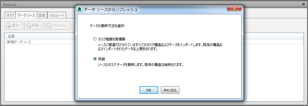

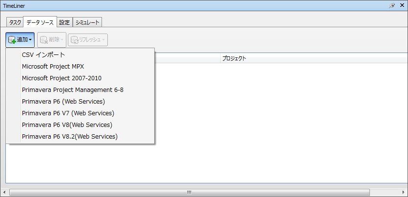

    [データ ソース]タブを使用して、Microsoft Project™ などの外部ソースからタスクを読み込むことができます。外部スケジュールからフィールドを選択して、読み込まれるタスク タイプを定義するか、タスク タイプを手動で設定することができます。タスク パラメータを直接 TimeLiner で編集できます。もちろん、外部でスケジュールを更新して、TimeLinerでタスクを同期して外部ソースからのタスクとあわせることはできます。ただし、外部のプロジェクト ファイルからインポートされたタスクに対する変更内容は、対応するデータ ソースをリフレッシュしたときに上書きされます。

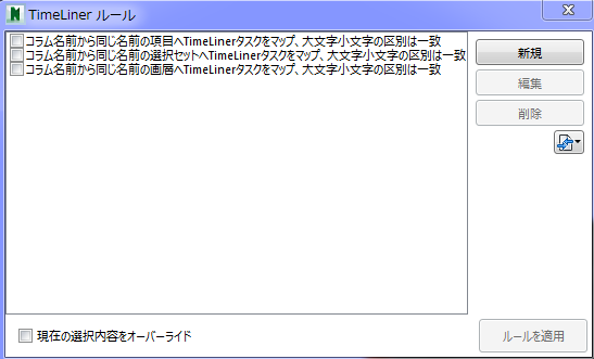

    または、[ルールを使用して自動アタッチ] をクリックして、自動的にルールを使用してタスクをアタッチすることもできます。

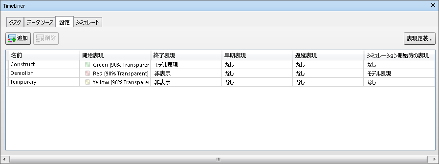

  5. シミュレーションの再生方法を調整します[設定]タブを使用して、新しいタスク タイプを作成したり、古いタスク タイプを編集します。タスク タイプでは、その種類の各タスクが開始時と終了時にどのように動作するかを定義します。アタッチされているオブジェクトを非表示にしたり、表現を変更したり、モデルで指定されている表現にリセットすることができます。
