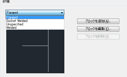

終端(配管継手)をバルブまたはインライン計装品に割り当てることができます。
バルブまたはインライン計装品が図面に配置された後に、終端を割り当てることもできます。終端のシンボルを変更すると、変更内容が図面に反映されます。
終端は、AutoCAD P&ID 図面のバルブまたはインライン計装品の接続の型(フランジ付き、溶接ソケット、または溶接)を表示します。接続の型は、プロパティとして追跡されます。終端は、一緒に挿入されたバルブまたはインライン計装品からグラフィカル プロパティ(画層、色、線の太さなど)を継承します。
