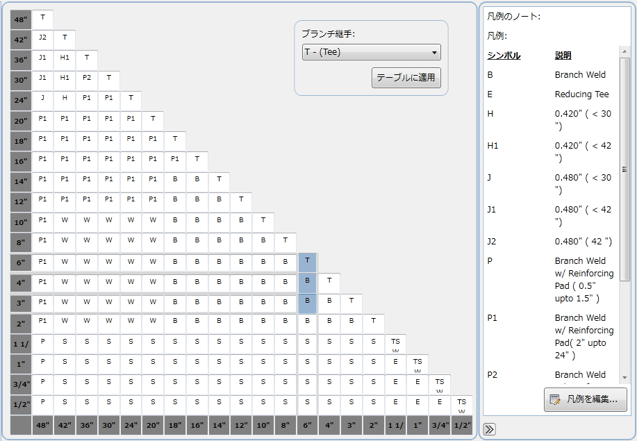

ブランチ テーブル エディタ
AutoCAD Plant 3D でブランチを接続するときに使用するブランチ継手を割り当てます。ブランチ テーブルは、スペック シートとともにスペック ファイルに保存されます。
AutoCAD Plant 3D モデルで配管のルートを設定するときは、配管スペックのブランチ テーブル割り当てにより、使用する継手のタイプとサイズを決定します。
ブランチ継手
現在の継手タイプまたはスタブインを設定します。値を設定しても、選択したブランチ テーブルのセルはすぐに更新されません。現在の継手タイプを適用するには、[テーブルに適用]をクリックします。
複数のタイプのブランチが必要な場合、[ブランチ リストを選択]ダイアログ ボックスを使用して、複数のブランチ タイプを設定できます。
テーブルに適用
ブランチ テーブルで選択されているセルに、ブランチ継手の値を設定します。
凡例を編集
[ブランチ テーブルのセットアップ]ダイアログ ボックスを表示します。
注:
ブランチ テーブルで複数のセルを選択できます。セルの選択を拡張するには、[Shift]を押します。セルを選択およびクリアするには、[Ctrl]を押します。
