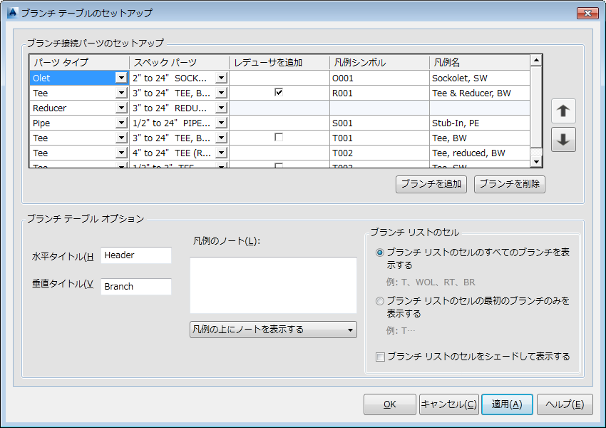

ブランチ テーブルで使用する継手を定義します。また、ブランチ テーブルの表示オプションも設定できます。
ブランチ テーブルで使用するブランチ継手を指定し、ブランチ継手の優先順位を設定します。
ブランチ タイプで使用する継手を指定します。スタブインに対し、パーツ タイプとして配管を指定します。
パーツを指定します。[配管スペックから優先されるパーツを使用]を設定すると、スペック シートのパーツ使用優先順位が使用されます。
ブランチで使用するパーツを追加します。選択した場合、ブランチ接続用の行がもう 1 つ追加されます。たとえば、レデューサをティーに追加できます。
ブランチ継手をパーツ セットアップ テーブルの上方に移動します。テーブルの順序は表示用のものであり、ブランチの使用の優先順位は変更されません。
ブランチ継手をパーツ セットアップ テーブルの下方に移動します。
パーツ セットアップ テーブルに行を追加します。
パーツ セットアップ テーブルから行を削除します。
軸とノートの表示オプションを設定します。
ブランチ テーブルの水平軸にラベルを設定します。
ブランチ テーブルの垂直軸にラベルを設定します。
ブランチ テーブルにノートを追加します。
ブランチ リストの表示オプションを設定します。ブランチ リストは、ブランチ テーブル セル内の複数のブランチ タイプを指定します。ブランチ リストは、[ブランチ リストを選択]ダイアログ ボックスを使用して割り当てます。
ブランチ リストのセル内のすべてのブランチ タイプを表示します。
ブランチ リスト セル内の、パーツ使用優先順位が 1 のブランチ タイプを表示します。
ブランチ リストのセルを、グレーのハイライトで表示します。
