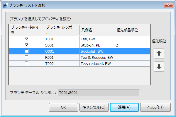

[ブランチ リストを選択]ダイアログ ボックス
AutoCAD Plant 3D で配管のルートとブランチを決定する際に使用するブランチ コンポーネントの優先順位を設定します。
オプション
ブランチを使用する
ブランチ リストにブランチ タイプを含めるかどうかを指定します。
ブランチ シンボル
ブランチ タイプのブランチ シンボルを表示します。ブランチ シンボルは、[ブランチ テーブルのセットアップ]ダイアログ ボックスで追加および削除できます。
部品使用優先順位
ブランチ タイプの優先順位を表示します。
優先順位の矢印
ブランチ タイプの優先順位を設定します。
