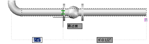

配管コンポーネントは、ルートの作成時に配置できます。コンポーネントは、中点およびポートの位置に配置できます。
ダイナミック入力は、スペック ビューアおよびツール パレットからコンポーネントを配置する場合、またはコンポーネント移動グリップを使用する場合にサポートされます。また、コンポーネント移動グリップを使用すると、別の配管を移動したり、基点を変更することもできます。
