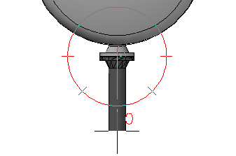

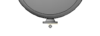

  2. 作図領域で、ノズルがある機器オブジェクトを選択します。
  3. 継続グリップをクリックします。
  4. 作図領域内をクリックして、配管の次の点を指定します。
  5. [Enter]を押して、配管ルートの作成を完了します。
