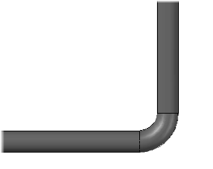

配管ルートを作成する
配管ルートを作成します。

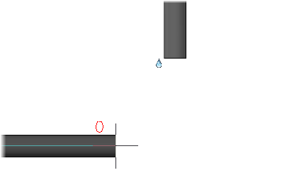

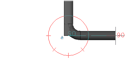

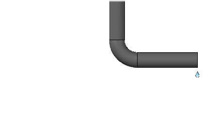

配管を延長するには

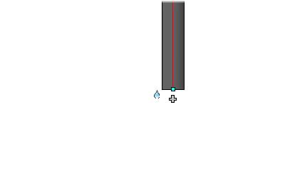

  1. 作図領域で、開いているポートがある配管を選択します。
  2. 選択した配管の終端にある継続グリップをクリックします。
  3. 作図領域内をクリックして、配管の次の点を指定します。
  4. [Enter]を押して、配管ルートの作成を完了します。

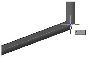

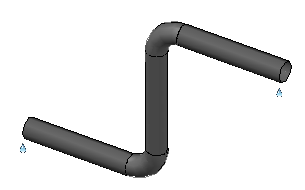

開いているポートでルートを完了するには
  1. この手順は、配管ルートの作成中に開始します。
    [次の点を指定]プロンプトで作業していない場合は、次の操作を実行します。
    • リボンで、[ホーム]タブ [パーツの挿入]パネル [ルート パイプ]の順にクリックします。
    • 図面内をクリックして始点を指定します。
  2. [Shift]を押しながら作図領域で右クリックし、[点]をクリックします。
  3. 開いているポートの上にマウスを移動します。ノード オブジェクト スナップをクリックします。
    開いているポートへのパスが見つからない場合は、この手順を続行できません。正確な配置を使用すると、配管ルートとポートの位置を合わせて(たとえば、一致する高度への配管ルートを作成する)、この手順を再開できます。
  4. 複数のソリューションが使用できる場合は、次の操作を実行します。
    • コマンド プロンプトで、n(エヌ)と入力します。
    • 使用するソリューションが表示されるまで[Enter]を押し続けます。
    • コマンド プロンプトで、a(エー)と入力します。

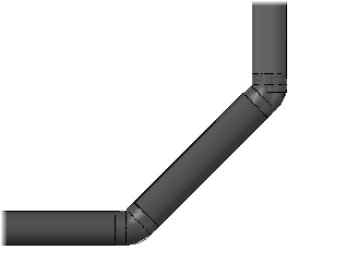

ルートの作成中に高度を変更するには
    • 図面内で始点をクリックします。
  2. リボンの[高度と配管基準]パネルで、下矢印をクリックしてパネルを展開します。
  3. [高度]ボックスに、高度(36 など)を入力します。
  4. 図面内をクリックして新しい高度の点を指定します。
  5. モデル内を引き続きクリックして、配管の追加の点を指定します。
  6. [Enter]を押して、配管ルートの作成を完了します。

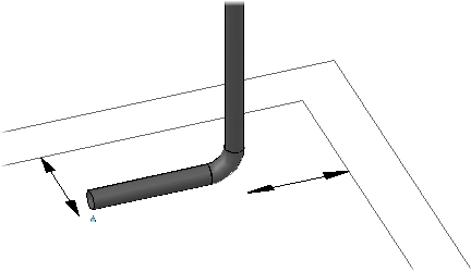

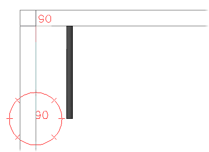

オフセット位置合わせを使用してルートを作成するには
  1. リボンで、[ホーム]タブ [高度と配管基準] [中心](現在の位置合わせ)をクリックします。
  2. ドロップダウン リストから位置合わせ([左下]など)をクリックします。
  3. リボンの[水平オフセット]ボックスに、水平オフセット(24 など)を入力します。
    負の数を使用すると、逆方向にオフセットできます。
  4. リボンで、[パーツの挿入]パネル [ルート パイプ]の順にクリックします。
  5. 図面内をクリックして、別のオブジェクトと同一線上にある始点(壁など)を指定します。
  6. 図面内をクリックして、配管の次の点(壁の角など)を指定します。
  7. コマンド プロンプトで、p(ピー)と入力します。図面内をクリックして、配管の次の点を指定します。
