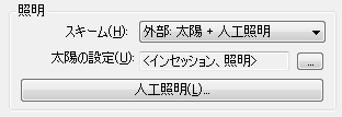

太陽光や人工照明を使用する照明スキーム指定します。
レンダリング イメージ用に新しい太陽と影の設定を定義するには、
(参照)をクリックします。[OK]または[キャンセル]をクリックすると、[レンダリング]ダイアログに戻ります。
照明グループを作成したり、照明グループに照明器具を追加できます。また、照明グループや個々の照明器具を減光またはオン/オフにすることもできます。[OK]または[キャンセル]をクリックすると、[レンダリング]ダイアログに戻ります。
