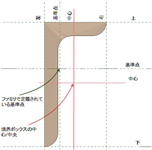

構造フレーム要素のファミリ基準点およびジオメトリの中心
一部のケースでは、構造フレーム要素のファミリ基準点が、要素の境界ボックスの中心に一致しない場合があります。
次の図は、ファミリ ジオメトリの原点と境界ボックスの中心の違いを示しています。
