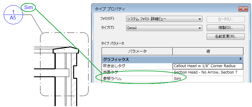

プロジェクトのニーズや社内基準を満たすラベルを作成します。
参照吹き出しの吹き出し記号には、既定ではラベル([参照]など)が含まれています。このラベルは、プロジェクト ニーズや社内標準に沿って変更することができます。たとえば、参照ラベルとして[鏡像化]や[反転]を使用できます。
参照ラベルを変更するには
吹き出しタグに参照ラベルを表示する方法を変更したり、参照用の詳細またはシート番号を吹き出し記号に追加できます。そのためには、吹き出し記号ファミリを作成し、これらのパラメータを使用するラベルを追加します。
