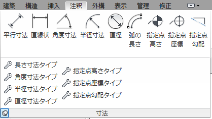

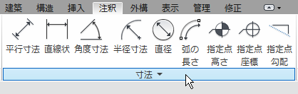

拡張パネル
パネル タイトルの横の矢印は、パネルを拡張して、関連するツールとコントロールを表示できることを示しています。
既定では、パネルの外をクリックすると、拡張パネルは閉じます。リボン タブが表示されている間パネルを拡張したままにするには、拡張パネルの左下隅にあるピン アイコンをクリックします。

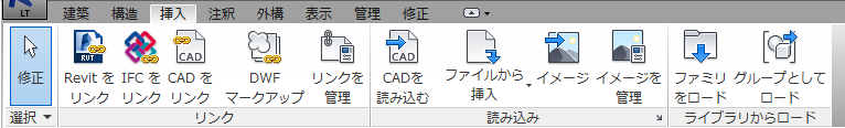

ダイアログ ランチャー
一部のパネルでは、ダイアログを開いて関連する設定を行うことができます。パネルの下部にあるダイアログ ランチャーの矢印 を使用すると、ダイアログが開きます。

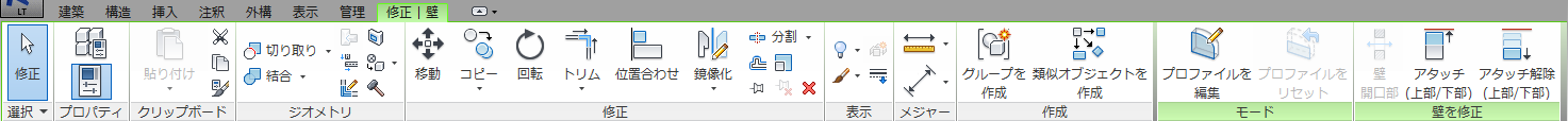

リボンのコンテキスト タブ
ツールを使用したり要素を選択しているとき、リボンのコンテキスト タブには、現在使用しているツールや要素に関連するツール群が表示されます。タブはツールを終了するか、選択を解除すると閉じます。
コンテキスト タブに自動的にフォーカスを移動するか、現在のタブにフォーカスを置いたままにするかを指定できます。さらに、ツールを終了したり、選択を解除したときに表示されるリボン タブを指定することもできます。
