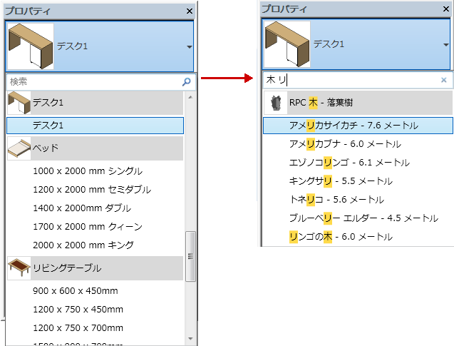

タイプ セレクタで検索機能を使用すると、必要なコンテンツを素早く検索できます。検索機能が利用できる場合、キーワードの入力と検索結果のナビゲートはすべて同じ操作で実行できます。
  1. [タイプセレクタ]か[タイプ セレクタ]ドロップダウンをクリックします。 カーソルが自動的に[検索]フィールドに移動します。
  2. 検索文字列かキーワードを入力します。(語句を順番どおりに入力する必要はありません)。 検索文字がハイライトされて検索結果が表示されます。
  3. 次の操作で、検索結果をナビゲートします。
    1. 検索リストにフォーカスを移動するには、[Tab]を押します。
    2. リスト内を上下に移動するには、[Tab]および[Shift]+[Tab]、または矢印キーを使用します。
    3. リストから現在ハイライト表示されているオプションを選択するには、[Enter]を押します。
  4. 検索文字をクリアして完全なリストに戻すには、[Esc]を押すか[x]をクリックします。
  5. 検索をキャンセルしてリストを閉じるにはもう一度[Esc]を押します。
