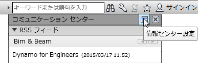

コミュニケーション センター(Communication Center)
コミュニケーション センターは、次の情報を直接ご案内する情報チャネルです。
  • Autodesk チャネル: サポート情報、製品のアップデート、およびその他のアナウンス(ニュース記事やヒントを含む)を受け取ります。
  • RSS フィード: 購読している RSS フィードからの情報を受け取ります。RSS フィードでは、通常、新しいコンテンツがポストされると通知が届きます。ソフトウェアのインストール時に、自動的にいくつかの既定の RSS フィードを購読することになる場合があります。

情報センター設定
[Autodesk アカウント]および[コミュニケーション センター]を使用している場合、通知の動作、RSS フィード、Autodesk チャネルなどの設定を[情報センター設定]ダイアログ ボックスでカスタマイズすることができます。このダイアログ ボックスを開くには、[Autodesk アカウント]、[コミュニケーション センター]、または[お気に入り]メニューの最上部にある[情報センター設定]ボタンをクリックします。
