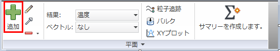

平面を作成するには
- モデル上: モデル上またはモデル付近で右クリックします(既存の平面上以外)。平面を追加ボタンをクリックします。
- モデル外: [平面]状況依存パネルの[追加]をクリックします。

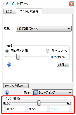

ベクトル密度をコントロールするには
- ベクトルの設定ダイアログの グリッド間隔スライダーをドラッグします。
- スライダーの範囲を越えた細かいグリッド間隔指定や粗いグリッド間隔指定を行うには、スライダーの隣にあるフィールドに値を入力します。

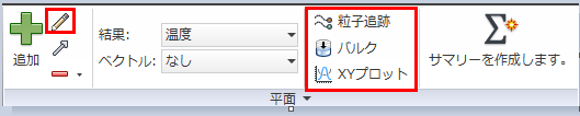

平面機能
平面は、次のような多様な可視化機能を備えています。
平面機能へのアクセス
注: 結果タスクパネルで平面が選択されていることを確認します。
- モデル上での方法 1: 平面上で左クリックし、状況依存ツールバー アイコンをクリックします。
a. 設定(コントロール)
b. 粒子追跡
c. バルク
d. XY プロット
- モデル上での方法 2: 平面上で右クリックし、メニューからオプションを選択します。
- モデル外: [平面]状況依存パネルでアイコンをクリックします。

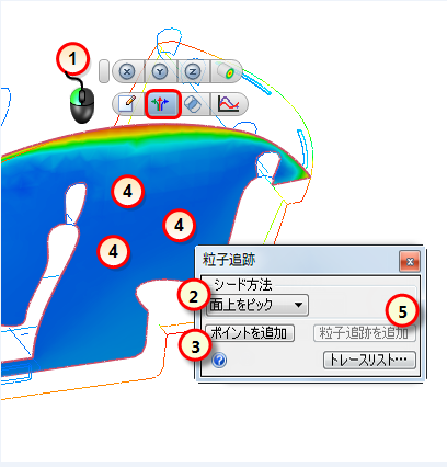

粒子追跡の追加
一連の粒子追跡を作成するには
- 結果平面を作成し、粒子追跡ダイアログを開きます。
- シード方法を選択します。
- ポイントを追加をクリックします。
- 平面上のポイントをクリックします(またはグリッドをドラッグします)。
- 粒子追跡を追加をクリックします。
面上をピック
シード点の位置を選択するには、結果平面をクリックします。

グリッド間隔密度を調整するには:
- 結果平面でベクトルを有効にします。
- 平面制御ダイアログのベクトルの設定タブで、グリッド間隔スライダをドラッグします。

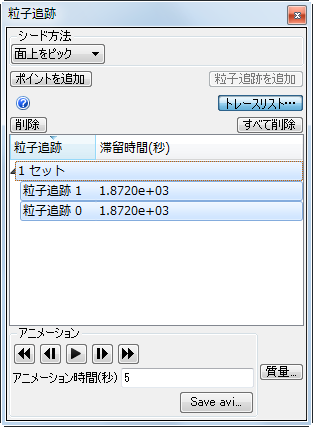

滞留時間
粒子追跡がモデルを通過するのにかかる時間が滞留時間であり、各粒子追跡に対してリストされます。滞留時間は、流れ、ジオメトリ、粒子に質量があるかどうかによって異なります。
他よりも長い滞留時間の粒子追跡は、アニメーションに影響を与えます。このような粒子追跡はゆっくりとアニメーション表示され、続けて他のアニメーションが極端に短い時間で表示されます。

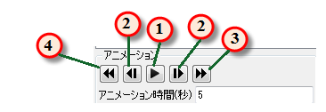

アニメーション
- アニメーションを開始するには、[再生]ボタンをクリックします。アニメーションの再生中、このボタンは[一時停止]ボタンに変わります。
- 粒子追跡の「成長」を前後に進めるには、増分ステップのボタンの 1 つをクリックします。
- 最長の粒子追跡を表示するには、[早送り再生]ボタンをクリックします。
- 最短の粒子追跡を表示するには、[巻き戻し]ボタンをクリックします。

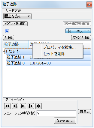

粒子追跡の削除
- リストから粒子追跡を選択して削除ボタンをクリックすることにより、個々の粒子追跡を削除することができます。
- 粒子追跡のグループを削除するには、グループ名を選択して削除ボタンをクリックします。
- すべての粒子追跡を削除するには、すべて削除ボタンをクリックします。
- 粒子追跡のアニメーションが非常に低速である場合、よどみ領域を通過している場合があります。滞留時間でソートし、最も滞留時間が長い粒子追跡をクリックし、削除ボタンをクリックします。

テーブルに保存する点の数を変更するには、ベクター設定タブのグリッド間隔の設定を変更します。

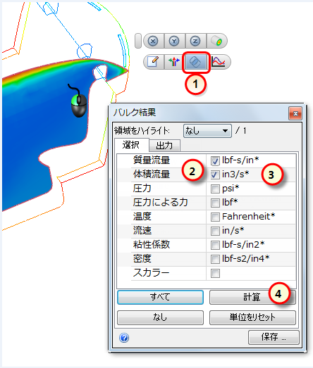

平面を使ったバルク値の測定
バルク計算機能は、結果平面上にバルク加重結果を計算し表示します。バルク(質量加重)結果は、アクティブな平面を移動すると自動的に更新されます。
ワークフロー
結果平面を希望の位置に配置することから開始します。
- [バルク]ダイアログを開きます。
- バルク計算に使用する量を選択します。
- 隣接するメニューリストから、出力量の単位を変更します。
- 計算ボタンをクリックします。
- バルク結果は出力タブに書き込まれます。
非定常解析のアニメーション時にバルクデータを外部ファイルに保存するには、保存ボタンをクリックします。アクティブな時間ステップの結果がExcel csvファイルに保存されます。
注
- [圧力]は静ゲージ圧です。
- 体積流量は、流速と断面積から計算されます。
- 圧力による力は、断面積の圧力の積分値です。(これは、面積重み付け圧力です。圧力値は質量重み付けされた圧力値を提供します)。
- 流速成分は、流速を選択することで表示されます。
