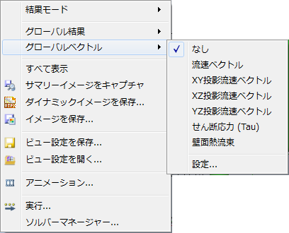

1. 表示からベクトルを削除するには、右クリックして[グローバル ベクトル]を選択します。リストからなしを選択します。

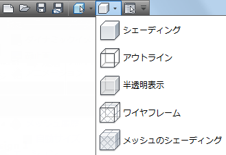

2. クイック アクセス ツールバーで[シェーディング]を選択することにより、モデル表面上の流速分布を表示します。

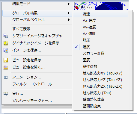

3. モデル上に温度を表示するには、右クリックして[グローバル結果]を選択します。リストから温度を選択します。

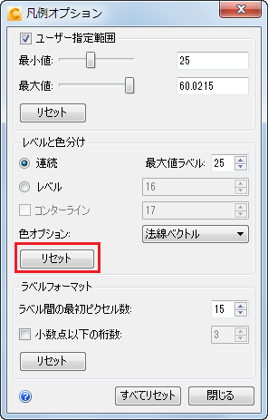

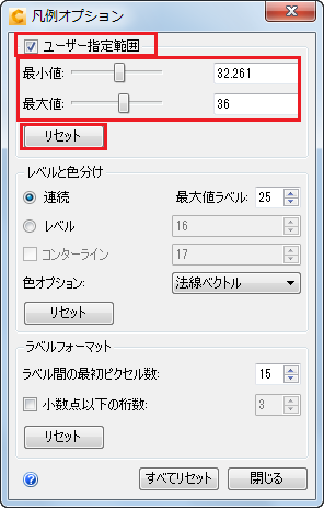

5. 凡例の最大、最小値を調整するには、凡例を右クリックして[オプション]を選択します。
6. [凡例オプション]ダイアログで、[ユーザ指定範囲]を有効にします。最小および最大スライダを使って凡例範囲を調整します。結果表示への影響を確認してください。確認が済んだら、リセットをクリックします。
注: また、フィールドに値を入力してEnterキーを押す方法でも範囲を変更できます。
注: モデル内の特定の温度範囲の場所を特定するには、凡例の範囲を調整します。

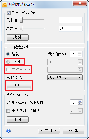

7. 値の間の解像度を上げるには、[レベル][コンタ]または両方をクリックします。横のフィールドに値を指定してレベルおよびコンターの値を調整します。確認が済んだらリセットをクリックします。
8. ラベル フォーマットや小数点以下の桁数を変更してみましょう。すべてリセットをクリックし、閉じるをクリックして凡例ダイアログを終了します。

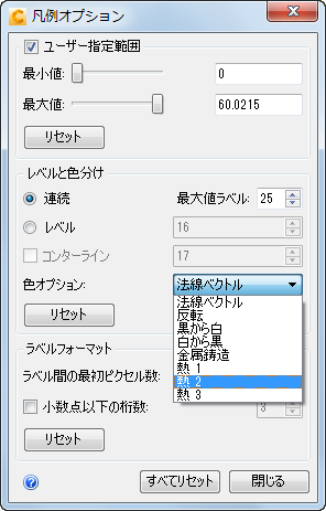

11. 凡例を右クリックし、[オプション]を選択します。色オプションメニューから熱 2を選択します。
注: 熱 2 はサーマルカメラを表現したもので、キャビン内の温度分布を表示するのに大変便利です。

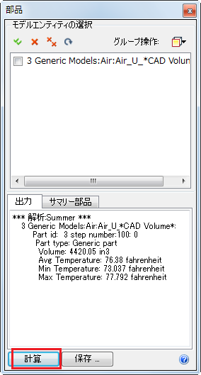

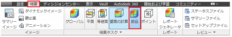

13. [解析結果]タブで[部品]をクリックします。
14. 空気の温度を計算するには、キャビンの空気ボリュームを選択します。[部品]選択ウィンドウで[計算]をクリックし、最後の反復までスクロール ダウンして、平均最高最低の温度を確認します。
