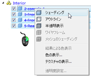

2. 内装の構成要素を表示します。
3. 内装の構成要素をシェーディング表示します。

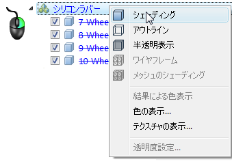

4. タイヤをシェーディング表示します。
5. [シリコン ラバー]ブランチを右クリックし、[色の表示]を選択します。
6. パレットからを選択し、[OK]を選択します。
