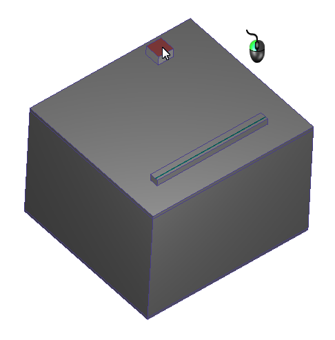

1. 還気サーフェスを左クリックします。

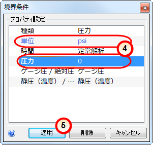

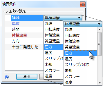

3. [種類]の行で[圧力]を選択します。
4. 単位Psi圧力の値は 0 のままにします。
5. [適用]をクリックします。
注: これで、静的ゲージ圧 0 psi を定義し、還気ダクトへの排気をシミュレートしたことになります。

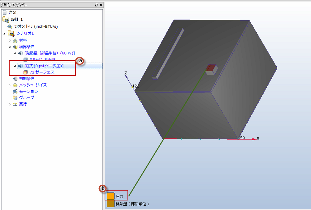

次のような設定になっていることを確認します。
6. 境界条件が還気に正しく適用されているか確認するために、デザイン スタディ バーと還気サーフェスの色付きのストライプをチェックします。
