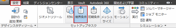

1. [設定]タブで[境界条件]をクリックします。

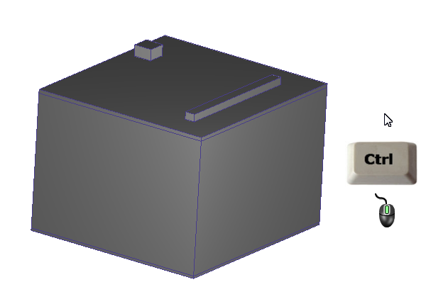

2. モデルの外側で[Ctrl]キーを押しながらマウスの中央ボタンをクリックして、すべての部品が表示されるようにします。

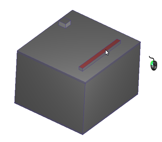

3. 給気サーフェスをクリックします。

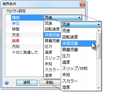

4. [境界条件]状況依存パネルで[編集]をクリックします。

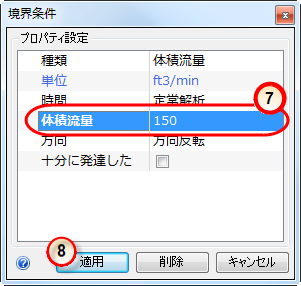

5. [種類]行で[体積流量]を選択します。

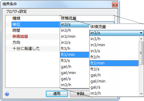

6. [単位]行で[ft3/min]を選択します。
7. [体積流量]行に 150 と入力します。
8. [適用]をクリックします。

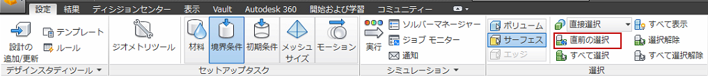

9. 再度給気サーフェスを選択するために、[設定] (タブ) > [選択] (パネル) > [直前のエンティティを選択]をクリックします。

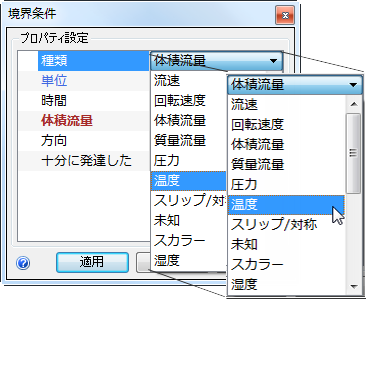

10. [境界条件]状況依存パネルで[編集]をクリックします。

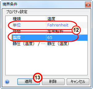

11. [種類]行で[温度]を選択します。
12. [単位][Fahrenheit]であることを確認します。[温度]行に 65 と入力します。
13. [適用]をクリックします。

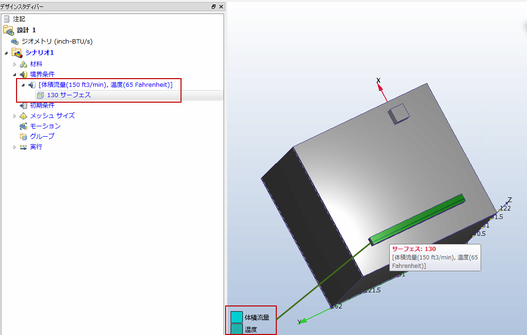

次のような設定になっていることを確認します。
14. 2 つの境界条件が正しく割り当てられていることを確認するために、デザイン スタディ バーと、給気サーフェス上の色付きのストライプを調べます。
