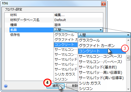

この手順では、床部品にコンクリートを割り当てます。
1. 床をクリックして選択します。
2. [材料]状況依存パネルで[編集]をクリックします。
3. [材料]クイック編集ダイアログで、[種類][固体]で、[名前][コンクリート]であることを確認します。
4. [適用]をクリックします。
次のような設定になっていることを確認します。

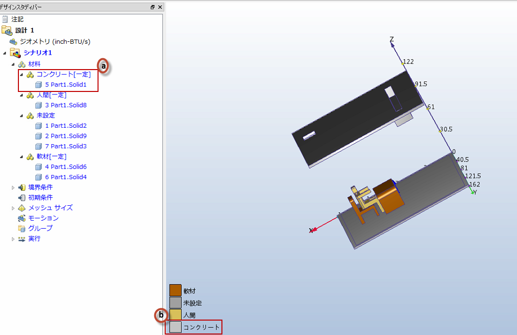

5. コンクリートの材料が正しく割り当てられていることを確認するには、デザイン スタディ バーと部品の色付けを調べます。
お疲れ様です。すべての材料が割り当てられました。ここで、作業を保存することをお勧めします。ユーザ インタフェースの左上隅にあるツールバーの[保存]をクリックします。
