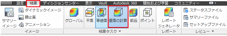

壁面サーフェス上の壁面力を評価するには、解析結果タブで壁面の計算をクリックします。

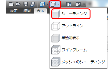

モデルをでシェーディング表示すると、次のステップでサーフェスが選択しやすくなります。これには、以下を行います:
  1. クイックアクセスツールバーで表示スタイルをクリックします。
  2. シェーディングを選択します。

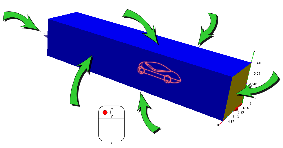

車体上にないすべてのサーフェス上で左マウスボタンをクリックして選択解除します。
注: これらは、流入口、流出口、および風洞の4つの側面です。サーフェスを選択解除すると、その境界線が赤で強調表示されなくなります。
