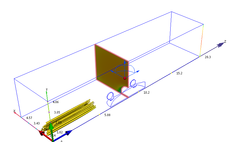

平面を右クリックし、流跡線...を選択します。

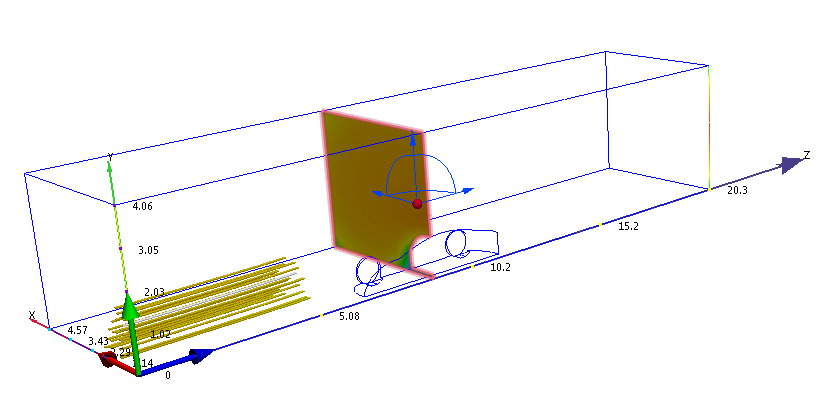

ポイントを追加をクリックし、平面上のいくつかの点をクリックします。
注: これらは、追跡の「シード」点です。追跡は選択したそれぞれの点を、断面の上流および下流方向に通過します。

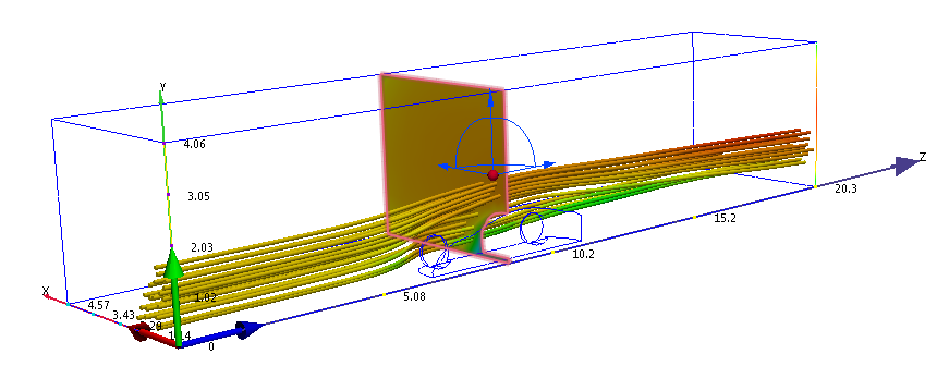

粒子追跡を表示するには、[粒子追跡を追加]をクリックします。

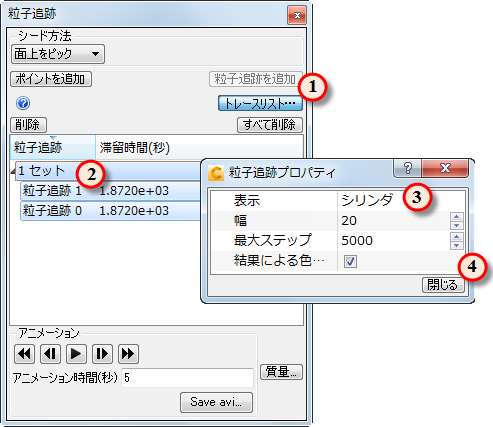

粒子追跡の外観をリボンに変更するには:
  1. トレースリスト…をクリックします。
  2. 設定を右クリックして、プロパティを設定...を選択します。
  3. 表示リボンに変更します
  4. 閉じるをクリックします。
アニメートするには、[アニメーション]グループの「VCR」コントロールにある[再生]ボタンをクリックします。
注: リボンは、流れが移動方向に回転するのに従ってねじれます。リボンを使用して、特にまず車体の前面に接触したとき、そして伴流渦の中に入ったときに、流れの方向がどのように変化するかを把握します。
[表示][コメット]に変更します
