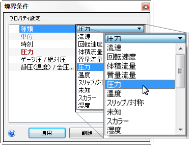

1. 還気サーフェスを左クリックします。
2. [境界条件]状況依存パネルで[編集]をクリックします。
3. [種類]の行で[圧力]を選択します。

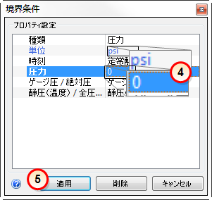

4. 単位は Psi圧力の値は 0 のままにします。
5. [適用]をクリックします。
注: これにより、静的ゲージ圧 0 を定義し、還気ダクトへの排気をシミュレートしたことになります。

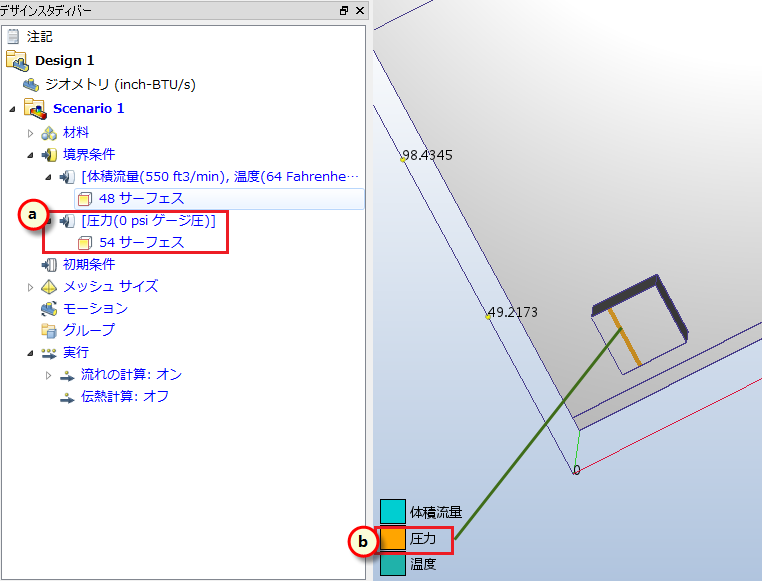

次のような設定になっていることを確認します。
6. 境界条件が還気に正しく適用されているか確認するために、デザイン スタディ バーと還気サーフェスの色付きのストライプをチェックします。
