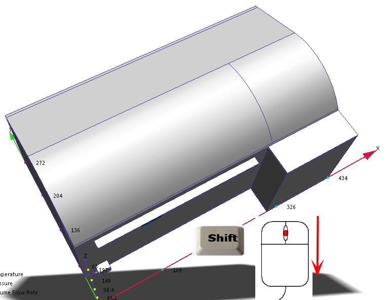

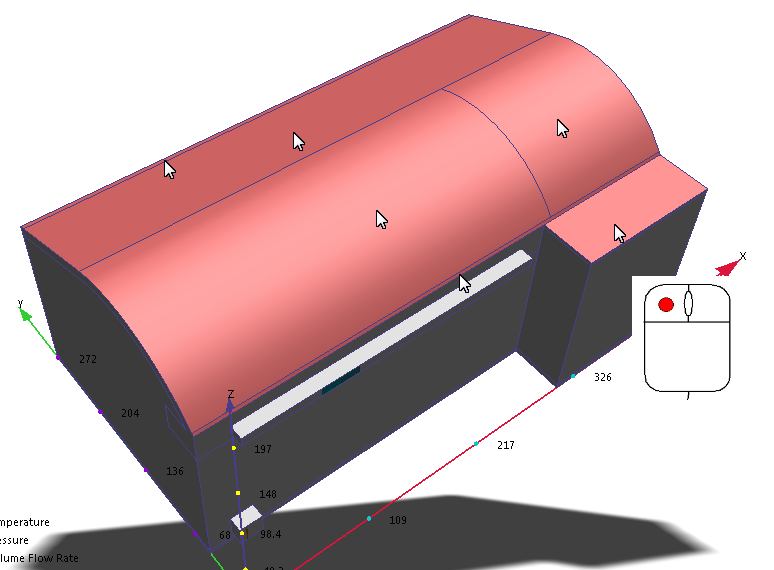

1. 屋根のサーフェスが表示されるようにモデルを回転します。
(回転するには、[Shift]キーを押しながらマウスの中央ボタンをクリックして、マウスを移動します。)
2. 屋根の 6 つのサーフェスを選択します。
注: 屋根の長手方向にある細長いサーフェスも忘れずに選択してください。

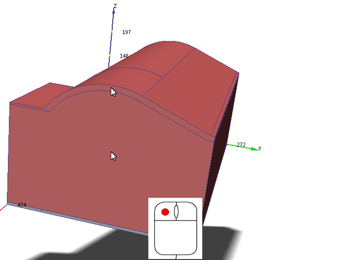

3. 左側のサーフェスが表示されるようにモデルを回転します。
4. この側にある 2 つのサーフェスを選択します。
5. 会場の正面(給気口と還気口の反対側)のサーフェスが表示されるようにモデルを回転します。
6. この側にある 2 つのサーフェスを選択します。
7. 右側のサーフェスが表示されるようにモデルを回転します。
8. 最後の 2 つのサーフェスを選択します。
注: これで、12 個のサーフェスを選択したことになります。

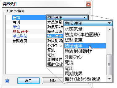

9. [境界条件]状況依存パネルの[編集]をクリックします。
10. [種類]行で[熱伝達率]を選択します。
注: リストの最下部付近まで下にスクロールする必要があります。
注: これは、U 値に相当します。

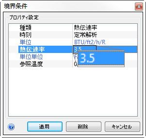

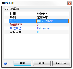

11. [単位]行で[BTU/ft2/h/R]が選択されていることを確認します。
12. [熱伝達率]行に 3.5 と入力します。

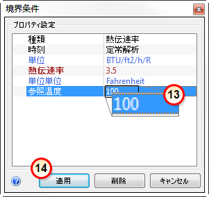

注: [温度単位]が[Fahrenheit]になっていることを確認します。
13. [参照温度]行に 100 と入力します。
14. [適用]をクリックします。

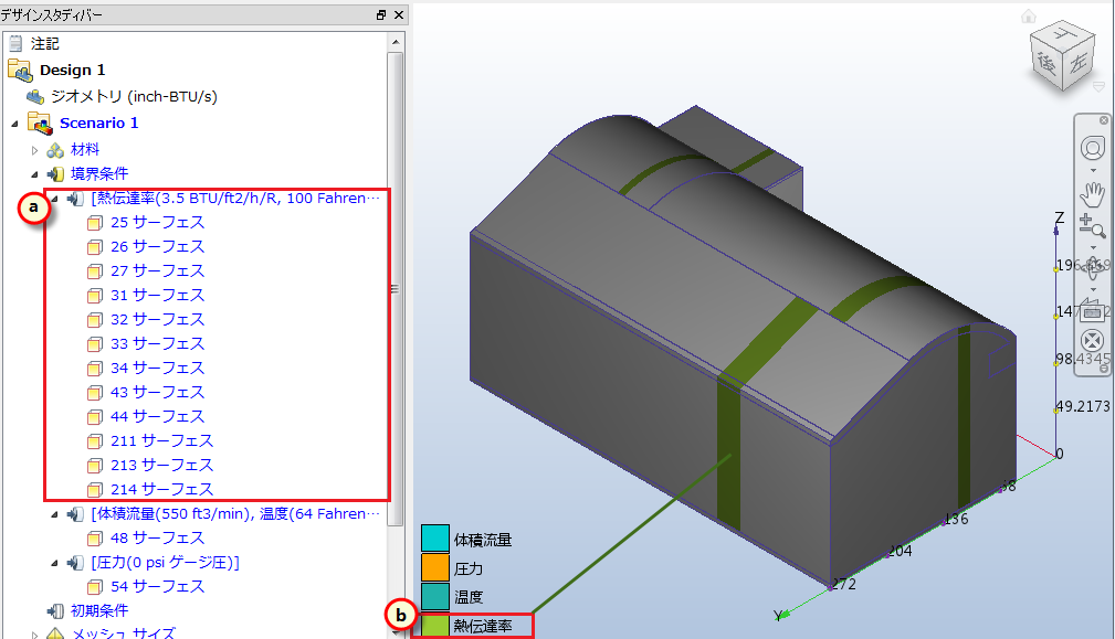

設定内容の確認
15. 熱伝達率境界条件が外側サーフェスに適切に適用されているかどうかを確認するには、デザイン スタディ バーとサーフェス上の色付きのストライプを確認します。
注: 展示会場のすべての側を確認できるようにモデルを回転することをお勧めします。
