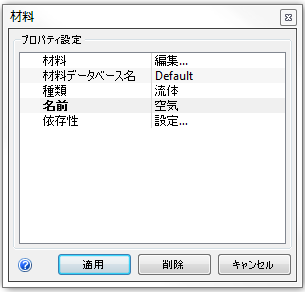

次のいずれかの方法で、材料クイック編集ダイアログを開きます。
[材料]クイック編集ダイアログで、[種類] = [流体]を指定します。
[名前] = Air

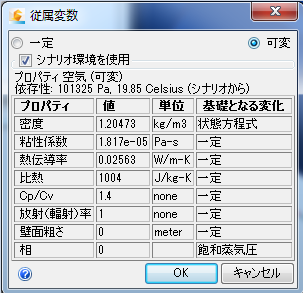

温度による特性の変化を許可するには、環境行で設定...をクリックします。材料環境ダイアログで可変を選択し、OKをクリックします。
適用をクリックします。
