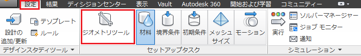

設定タブでジオメトリツールをクリックします。
ジオメトリツールダイアログで、外部流体ボリュームタブを選択します。
