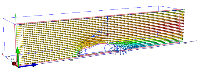

速度結果: ベクトル
解析結果タブをクリックします。
このステップでは、断面とベクトルを使って流速結果を確認します。
断面はモデルをスライスした面上の結果を表示するものです。流れについて包括的な理解を得るのに役立ちます。ベクトルは装置内の流れの方向と大きさを表します。
解析結果タブで平面をクリックします。
平面を作成するには、平面状況依存パネルで追加をクリックします。
平面の向きを設定するには、平面をクリックし、状況依存ツールバーでこのアイコンをクリックします:
X
平面を移動するには、平面に垂直なトライアド軸をドラッグします。
ベクトルを表示するには、平面状況依存パネルのベクトルメニューで、流速ベクトルを選択します。
ベクトルの間隔を調整するには:
  1. 平面状況依存パネルで編集をクリックします:
  2. 平面制御ダイアログのグリッド間隔スライダーを細かいに向けてドラッグしてください。(スライダーはダイアログ下部近くにあります。)
ベクトルを異なる長さで表示するには(速度によって変化):
  1. ベクトルの設定タブをクリックします。
  2. 長さグループで、長さ範囲を選択します。
  3. 最小スライダーを左にドラッグし、最大スライダーを右にドラッグすることにより、レンジを変化させます。
コンターを非表示にするには、平面を右クリックし、アウトラインを選択します。
