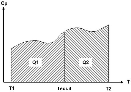

平衡の温度は、選択した要素が環境への熱を失うことなく平衡に達することができるかを把握できる温度として考えることができます。これは、次の方法を基準としています。
(mi x Cpi x dT)の積分を(mi x Cpi)の積分で除算、どちらも Ti から Tequil の範囲で積分。
これは、2 質点系の場合、簡単に視覚化できます。一方の質量による失われる熱(T2 から Tequil の範囲での m2 x Cp2 x dT の積分)は、もう一方の質量により得られる熱(T1 から Tequil の範囲での m1 x Cp1 x dT の積分)に相当します。このため、比熱対温度のグラフ下の領域は等しくなります。図 1 を参照してください。
図 1: 2 つの質量の平衡温度の計算
平衡の温度 Tequil は、一方の質量 Q2 により失われる熱量が別の質量 Q1 により得られる熱量と等しくなる温度です。比熱 Cp の曲線対温度 T 下の領域は、Q1 および Q2 で等しくなります。
