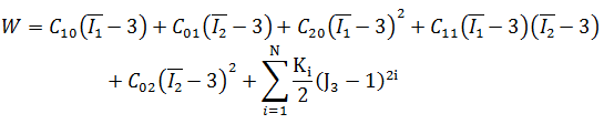

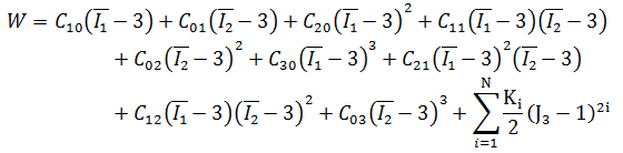

この材料のポテンシャル関数は次数に応じて次のようになります。
2 定数の標準関数:
5 定数の高次関数:
9 定数の高次関数:
次数に関係なく、初期せん断係数 μ0 および体積弾性率 k0 は、次のように次数 N=1 の多項式係数によってのみ決定します。
μ0 = 2(C10 + C01) , k0 = K1
