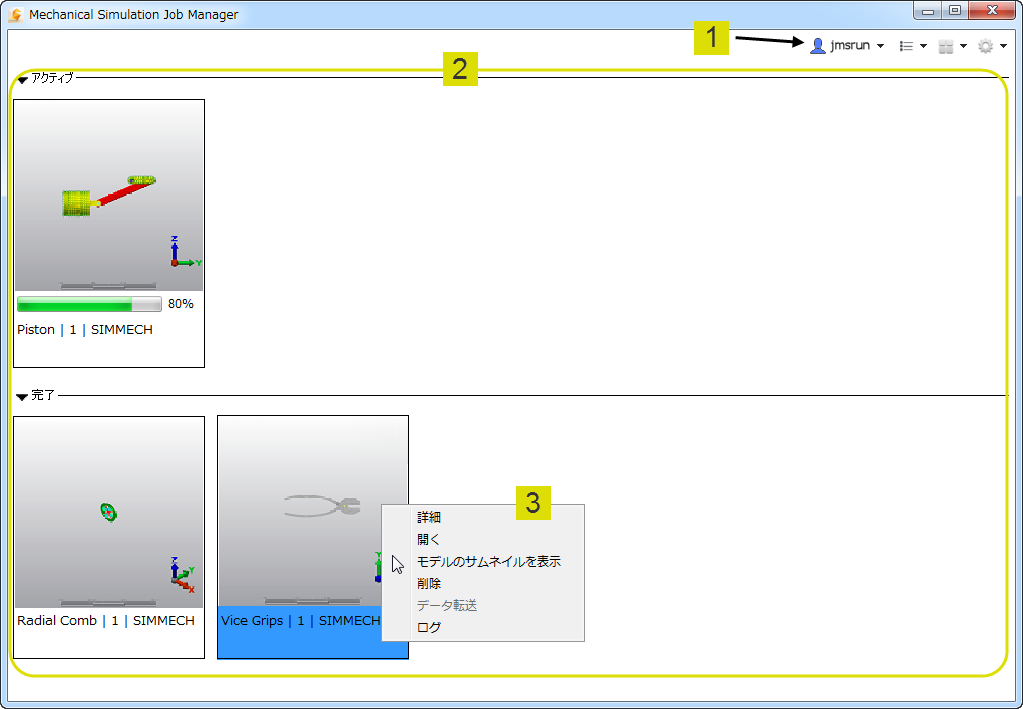

Simulation Job Manager には、次の要素が含まれています。
図 1: Simulation Job Manager (中アイコン表示モード)
  1. ツールバー: ツールバーには次の項目が含まれています。
    1. [同期モニタ]は、ローカル コンピュータと Autodesk 360 サーバ間で行われるネットワーク アクティビティが発生した時刻が表示されます。アップロードまたはダウンロード中のファイル数を表示するには、[同期モニタ]アイコン上にマウスを置くと、ツールチップに現在のネットワーク アクティビティが表示されます。
    2. これは、Autodesk クラウド サービスへのログインに使用する[ユーザ名]または[電子メール アドレス]です。ログインしていない場合は、[サイン イン]がこの場所に表示されます。

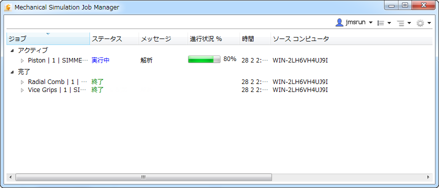

    4. [サイズ]: サムネイル サイズ(図 1 に示すように、[小さい]、[中]、または[大きいアイコン])を指定する、または[リスト表示]オプションを選択するために、このメニューを使用します。以下の図に示すように、リスト表示モードには追加の詳細が表示されます。
      図 2: Simulation Job Manager (リスト表示モード)

  2. [ジョブ ビュー]: ジョブ ビュー領域は、サムネイル表示(図 1)またはリスト示モード(図 2)を使用しているかに関係なく、次の 2 つの部分に分かれています。
    • [アクティブ]リスト(上部)は、現在実行中のジョブを監視します。各項目の進行状況バーは、シミュレーション プロセスがどのくらい完了しているかを示します。
    • [完了]リスト(下部)は、以前に完了したジョブたまたはキャンセルしたジョブを表示します。感嘆符の付いた黄色の三角形のアイコン()はキャンセルしたジョブに表示されます。
  3. [右クリック メニュー] (右クリック): サムネイル示またはリスト表示を使用しているかに関係なく、各ジョブの右クリック メニューでは、シミュレーションの進行状況に関する情報を取得できるいくつかのツールを利用できます。メニューに表示されるオプションは、右クリックした項目に応じて異なります。つまり、すべてのメニューを選択しなくてもすべての状況を入手できます。

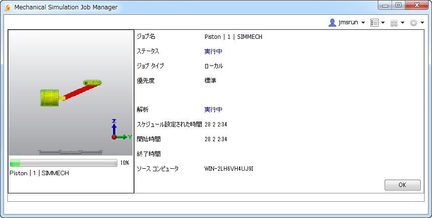

    • [詳細]: 選択したジョブの詳細ビューを開きます。詳細ビューは、ステータス(ジョブ タイプ、優先順位、スケジュールされた時間、開始された時間、終了した時間、ソース コンピュータ、およびモデルのサムネイル イメージ)を表示されます。実行中、進行状況バーはシミュレーションの進行状況を示します。詳細ビューを閉じるには、[OK]をクリックします。詳細ビューの例を次の図で示します。
      図 3: Simulation Job Manager (詳細ビュー)
