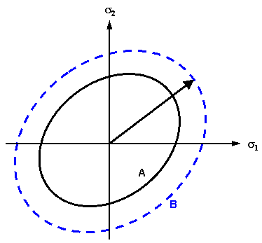

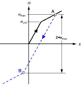

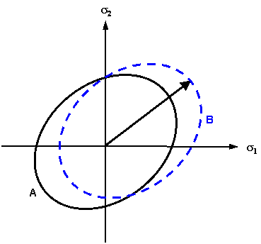

硬化材料モデルには 2 つのタイプがあります。等方硬化モデルは、降伏曲面全体の均一な発生が伴います。移動硬化モデルは、(主に荷重の反転による)降伏曲面の移動が伴います。図 1 および 2 を参照してください。移動硬化モデルは、周期荷重(Bauschinger 効果)に関連する解析に適しています。ただし、実際の材料の応力-ひずみ挙動に基づいて、等方硬化モデルを使用するか移動硬化モデルを使用するかを決定する必要があります。
単軸応力-ひずみ曲線降伏応力を超えると、パーツは塑性的に変形し始めます。最大応力(点 A)に到達して荷重が除荷されると、破線に沿って荷重が低下します。パーツに再び荷重がかかっても、応力が点 A に到達するまで塑性変形は発生しません。
圧縮が開始されると、パーツは点 B に到達するまで破線に沿って弾性的に圧縮され、最終的に圧縮により降伏します。
等方硬化の場合、点 A から点 B までの応力の変化は最大応力の 2 倍になります。
二軸応力-ひずみ曲線。二軸の場合、初期降伏曲面(曲面 A)内における応力の任意の組み合わせが弾性域にあります。初期降伏曲面を超えると、パーツに塑性変形が発生します。
等方硬化の場合、降伏曲面の中心は一定のままですが、曲面のサイズが増加します。新しい降伏曲面(曲面 B)内の応力状態で塑性変形が発生します。つまり、応力状態が曲面 B に到達すると、塑性変形が発生します。
図 1: 等方硬化
移動硬化の場合、点 A から点 B までの応力の変化は降伏応力の 2 倍になります。
移動硬化の場合、降伏曲面の中心が移動します。ただし、曲面のサイズは一定のままです。新しい降伏曲面(曲面 B)内の応力状態で塑性変形が発生します。つまり、応力状態が曲面 B に到達すると、塑性変形が発生します。
図 2: 移動硬化

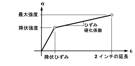

[ひずみ硬化係数]
ひずみ硬化係数は、材料の降伏点に到達した後における応力-ひずみ曲線の勾配です。
パーツの材料特性を材料ライブラリからロードする場合、ひずみ硬化係数は、双線形応力-ひずみ曲線を定義する 3 つの点を基準にします。つまり、(0,0)、降伏点、およびライブラリ マネージャで極限強度および 2 インチにおける離隔として特定されている 3 番目の点です。ひずみ硬化係数は次のように計算されます。
ひずみ硬化係数 = [極限強度 - 降伏強度]/[(2 インチにおける離隔)/100 - 降伏ひずみ]
ここで、降伏ひずみは降伏強度に対応するひずみです。つまり、「降伏ひずみ = (降伏強度) / (ヤング率)」となります。極限強度、降伏強度、2 インチにおける離隔、およびヤング率は材料ライブラリに格納されています。
