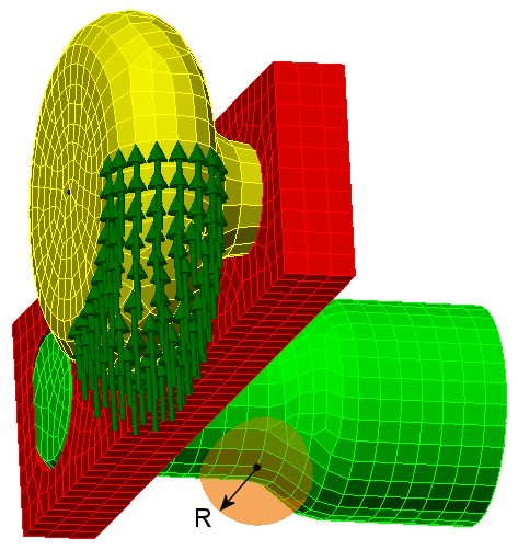

多くの場合、臨界応力はモデルの 1 つまたは 2 つの小さい領域に限定されます。グローバル メッシュ リファインメントを使用すると、すべての要素のサイズが変更されるため、多くの場合、生成されるメッシュが必要以上に細かくなります。より効率的なアプローチは、臨界応力領域でのみメッシュを部分的に細分化することです。[ローカル メッシュ リファインメント]コマンドでは、CAD ベースのモデルでこのような対象を決めたメッシュの細分化を実行する、半自動的な手段を提供します。
ローカル メッシュ リファインメントを実行する前に、まず次の手順を実行します。
[メッシュの細分化]
[ローカル メッシュ リファインメント]をクリックします。
図 1: ローカル メッシュ リファインメント領域

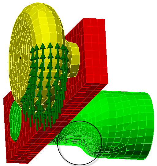

新しい設計シナリオが各反復細分化に対して作成され、元の設計シナリオと細分化済みの設計シナリオが解析されます。各設計シナリオが準備されているときに、各設計シナリオでローカル メッシュ サイズの低下の効果が分かります。次の画像は、今回のサンプル モデルの、最後の反復に対するローカル メッシュ リファインメントを示しています。
図 2: ローカル メッシュ リファインメント領域の細分化済みメッシュ

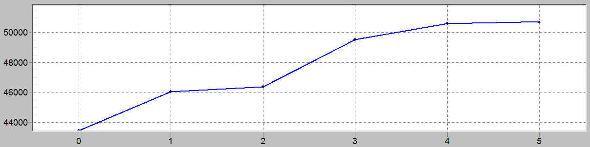

[ローカル メッシュ リファインの結果]のグラフが、出力バーの[収束プロット]タブに表示されます。
図 3: [ローカル メッシュ リファインの結果]([収束プロット])

ローカル メッシュ リファインメント グラフは、平滑化された結果に基づいています。したがって、グラフは結果環境に表示される既定の応力のコンターに一致します。[結果の問合せ]
[問合せ]
[最大結果サマリ]コマンドを使用すると、通常、より高い応力値が表示されます。このコマンドでは平滑化されていない応力が一覧表示されるためです。
理想的には、結果における変化が以降の反復で重要ではなくなります。要素のサイズが粗すぎると、応力が正確にキャプチャされません。要素が細かくなるほど、応力の結果は通常増加します。メッシュが正確な応力の結果を生成するのに十分な細かさになっているときに、メッシュ サイズをさらに小さくすると、結果で減少効果が発生します。
変位の結果は、応力の結果に比べて、通常メッシュのサイズと品質の影響をあまり受けません。したがって、変位の結果間での差は、比較的粗いメッシュの場合でもあまり大きくなりません。グラフの縦軸に沿った値を書き留めます。Y 軸のスケールにより、値間の差が大きく見える可能性があります。
歪んだ要素によって、応力の結果が異常に高くなることがあります。そのような場合、グラフで結果が収束していないように見えます。ジオメトリや荷重によって説明できない、高い応力が集中している単一のポイント(特異点)は、多くの場合安全に無視することができます。臨界領域の応力の結果は、グラフが水平でなくても合理的に収束する可能性があります。結果の特異点を無視しても安全なときを判断するのは、エンジニアまたは応力解析担当者の責任になります。
